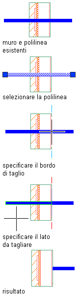

- Selezionare il disegno al tratto o l'oggetto da tagliare.
- Fare clic con il pulsante destro del mouse e scegliere
- Premere Invio.
- Posizionare il cursore sul bordo o sulla linea lungo la quale si desidera tagliare il disegno al tratto o l'oggetto selezionato.
- Fare clic quando viene visualizzata la linea di taglio.
- Fare clic sul lato della linea di taglio che si desidera tagliare.
Tutta la parte selezionata del disegno al tratto viene tagliata lungo il bordo.
Taglio di un disegno al tratto lungo il bordo di un muro
