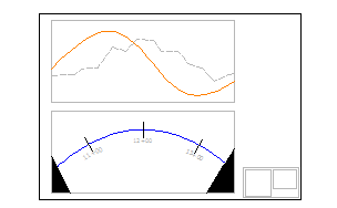

L'area della maschera della linea di corrispondenza è l'area esistente tra la parte esterna di una linea di corrispondenza e il bordo interno o contorno del riquadro di visualizzazione. La scheda Visualizzazione della finestra di dialogo Stile linea di corrispondenza include un'opzione che consente di impostare un modello di tratteggio per quest'area della maschera della linea di corrispondenza.
La maschera viene visualizzata nello spazio carta nell'area tra la parte esterna della linea di corrispondenza e la parte interna del riquadro di visualizzazione, indicata dalle aree ombreggiate nella seguente illustrazione:
