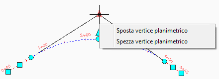

Se si divide un vertice planimetrico (1), i punti finali della tangente vengono separati per una distanza specificata (2). Se un vertice planimetrico viene diviso (3), la seconda tangente non fa più parte della geometria tracciato risolta.
Viene visualizzato un grip
 in corrispondenza del vertice planimetrico.
È possibile creare una sola tangente da due tangenti adiacenti rimuovendo il rispettivo vertice planimetrico.
Se il vertice planimetrico (1) viene eliminato (2), i punti finali della tangente vengono rimossi.
