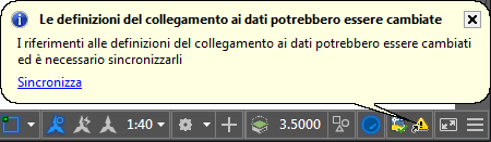

I riferimenti ai dati vengono sincronizzati automaticamente all'apertura della Carta. In caso contrario, se un oggetto di riferimento diventa obsoleto, vengono visualizzati dei flag nella struttura prospetto e sulla barra di stato della finestra della Carta.
Quando i riferimenti diventano obsoleti rispetto ai collegamenti ai dati, viene visualizzato un messaggio che richiede di sincronizzare i riferimenti. Fare clic su Sincronizza per aggiornare i riferimenti.

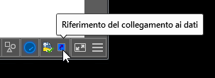

Se non si desidera ricevere le notifiche, è possibile fare clic sull'icona
 nella parte inferiore sinistra della finestra della Carta per disattivarne la visualizzazione. Se le notifiche vengono disattivate, l'icona viene visualizzata come
Nella struttura Prospetto viene visualizzata l'icona
 accanto agli oggetti di riferimento che richiedono la sincronizzazione.
