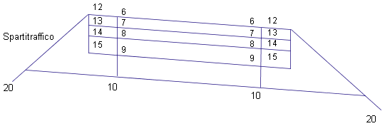

Nell'illustrazione che segue viene mostrata la posizione dei codici collegamento standard sui componenti sezione tipo che definiscono una strada a doppia carreggiata con uno spartitraffico depresso e banchine interrotte.
Strada a doppia carreggiata con spartitraffico depresso; Banchine troncate
La tabella che segue le illustrazioni fornisce descrizioni dei codici collegamento utilizzate nelle sezioni tipo illustrate.
