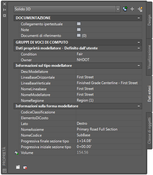

Selezionare la definizione gruppo proprietà nella colonna di sinistra, quindi selezionare la casella di controllo Visibile per ogni proprietà che si desidera visualizzare per i solidi estratti. Solo i gruppi proprietà che si applicano ai solidi/corpi 3D e ai modellatori vengono visualizzati in questa pagina per la selezione.
È possibile aggiungere le definizioni al gruppo di dati Dati proprietà modellatore - Definito dall'utente facendo clic col pulsante destro del mouse nella maglia e scegliendo Aggiungi, quindi è possibile impostare i valori di default per tali definizioni.
Proprietà per cui la casella di controllo Visibile è selezionata saranno visualizzate nella scheda Dati estesi della tavolozza Proprietà di AutoCAD quando si esaminano le proprietà dei solidi estratti.
Le proprietà sono inoltre disponibili per la visualizzazione in altre applicazioni, ad esempio Autodesk® Navisworks®.
