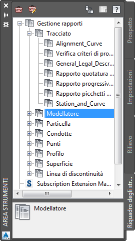

La scheda Riquadro degli strumenti dell'Area strumenti è l'interfaccia primaria per l'esecuzione di rapporti ed estensioni. Allo stesso modo della scheda Rilievo, è possibile mostrare o nascondere la scheda Riquadro degli strumenti, in base alle necessità.
Nella scheda Riquadro degli strumenti sono organizzati i rapporti per ogni tipo di oggetto. I rapporti forniscono in un formato compatto e trasferibile i dati tecnici utili contenuti in una Carta. Alcuni sono in formato LandXML, con fogli di stile XSL predefiniti o personalizzati. Altri sono in formato VBA, con finestre di dialogo personalizzate che consentono di selezionare i dati e varie opzioni.
È possibile aggiungere rapporti personalizzati al menu Riquadro degli strumenti. Questi rapporti possono essere in svariati formati, tra cui XML, VBA, COM o .NET.
Quando si installano, le extension Subscription vengono aggiunte alla raccolta Subscription Extension Manager nel Riquadro degli strumenti.
Utilizzare la struttura Riquadro degli strumenti per accedere ai rapporti disponibili in Gestione rapporti, alle extension Subscription e ad altri strumenti personalizzati. Nel menu contestuale del Riquadro degli strumenti sono disponibili i seguenti comandi, se supportati:
