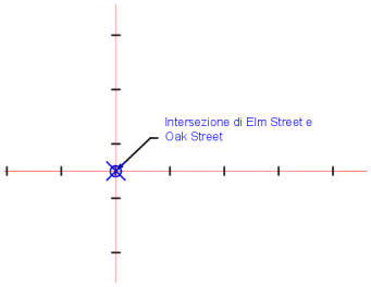

- Per fare riferimento agli oggetti della Carta, creare un componente Testo di riferimento per ogni oggetto al quale fare riferimento.
Ad esempio, è possibile creare un'etichetta di nota con due componenti testo di riferimento, ciascuno riferito ad un nome di tracciato. A questo punto è possibile inserire l'etichetta in questione in corrispondenza dell'intersezione dei due tracciati e selezionare i tracciati intersecanti come dati oggetto.
 Fare clic per visualizzare un'etichetta per l'intersezione della progressiva creata con i due componenti testo di riferimento.
