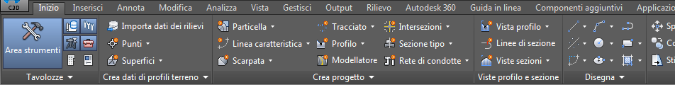

La barra multifunzione di AutoCAD Civil 3D è l'interfaccia utente principale per l'accesso a comandi e funzioni.
I comandi disponibili dalla barra multifunzione sono organizzati in schede. Ogni scheda è organizzata in una serie di gruppi.
La barra multifunzione in genere è attivata (visualizzata) per default e può essere visualizzata o disattivata utilizzando i comandi Barramultif e Chiudibarramultif.
Ci sono due tipi di schede di base della barra multifunzione: statica e contestuale.
Le schede statiche della barra multifunzione vengono visualizzate sempre quando è attivata la barra multifunzione.

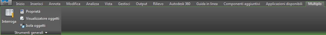

Le schede contestuali della barra multifunzione vengono visualizzate automaticamente quando si seleziona un oggetto o si richiama un comando specifico di un oggetto. Ad esempio, se si seleziona un oggetto rete di condotte, viene visualizzata la scheda contestuale Rete di condotte.
Le schede contestuali contengono i comandi correlati all'oggetto attualmente selezionato. La maggior parte delle schede contestuali possono essere chiuse deselezionando semplicemente l'oggetto.
Quando vengono selezionati più tipi di oggetti simultaneamente, la scheda contestuale Multiplo viene visualizzata nella barra multifunzione. Ad esempio, se si seleziona un oggetto rete di condotte e un oggetto tracciato, viene visualizzata la scheda contestuale Multiplo.
