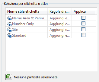

Di seguito è illustrata la sezione Selezione della finestra di dialogo Inserisci tabella:
Per inserire tutte le etichette di un particolare nome stile etichetta in una tabella, selezionare la casella di controllo Applica accanto al nome stile etichetta. Quando si utilizza questo metodo, tutte le etichette passano in modalità Indicatore e non viene creato alcuno stile figlio.
Per inserire in una tabella le etichette selezionate in un dato stile, fare clic su
 quindi fare clic sulle etichette. Quando si seleziona un'etichetta nella Carta che non è in modalità Indicatore, viene visualizzata una finestra di dialogo che informa che l'etichetta non è correntemente in modalità Indicatore e richiede di creare un nuovo stile figlio.
Fare clic su Sì per continuare. Facendo clic su No lo stile figlio non viene creato e l'etichetta non viene aggiunta alla tabella. Facendo clic su Sì viene creato uno stile figlio dello stile etichetta corrente nel formato <nome stile>.Indicatore.1.
