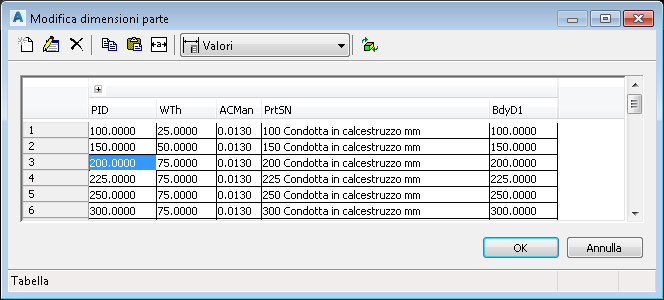

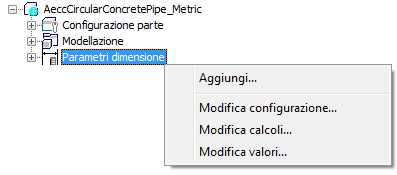

- Nella finestra del browser della famiglia di parti, fare clic con il pulsante destro del mouse sul pozzetto Parametri dimensione, quindi scegliere Modifica valori.
- Nella finestra di dialogo Modifica dimensioni parte, individuare i valori (proprietà) dei parametri che si desidera modificare.
- Modificare i valori come descritto di seguito:
Valori delle condotte
- Per modificare i valori per le dimensioni delle condotte, selezionare la riga e la cella delle dimensioni. Fare doppio clic per apportare la modifica.
- Per eliminare una riga delle dimensioni, selezionarla e fare clic sul pulsante Elimina
 nella finestra di dialogo Modifica dimensioni parte.
- Per aggiungere una riga delle dimensioni, selezionare la dimensione più vicina e fare clic sul pulsante Nuovo
 nella finestra di dialogo Modifica dimensioni parte, quindi modificare i valori nella nuova riga.
 Valori dei pozzetti
- Per modificare i valori per le dimensioni dei pozzetti, selezionare la cella e fare clic sul pulsante Nuovo
- Dopo aver completato la modifica delle dimensioni, fare clic su OK nella finestra di dialogo Modifica dimensioni parte.

- Nella browser della famiglia di parti, fare clic con il pulsante destro del mouse sul nodo Parametri dimensione, quindi scegliere Modifica valori.
- Nella finestra di dialogo Modifica dimensioni parte, fare clic sul pulsante Testo colonna a dimensione automatica e ricercare i valori Diametro condotta interna (PID) e Spessore parete (WTh).
- Selezionare la riga desiderata nella tabella e fare clic sul pulsante Nuovo
 nella finestra di dialogo Modifica dimensioni parte. La riga selezionata viene copiata nella tabella.
- Nella nuova riga della tabella, modificare i valori PID e WTh facendo doppio clic su di essi e digitando i nuovi valori.
