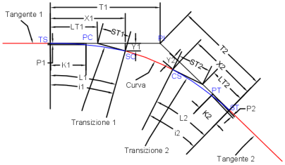

Nella seguente figura sono illustrati i diversi parametri di una transizione:
| Parametro transizione | Descrizione |
| i1 | Angolo centrale della curva di transizione L1, ovvero angolo della transizione. |
| i2 | Angolo centrale della curva di transizione L2, ovvero angolo della transizione. |
| T1 | Distanza tangente totale dal vertice planimetrico al punto di tangenza. |
| T2 | Distanza tangente totale dal vertice planimetrico al punto notevole transizione-rettifilo. |
| X1 | Distanza tangente nel punto notevole transizione-curva dal punto di tangenza. |
| X2 | Distanza tangente nella curva-transizione dal punto notevole transizione-rettifilo. |
| Y1 | Distanza di scostamento tangente nel punto notevole transizione-curva dal punto di tangenza. |
| Y2 | Distanza di scostamento tangente nella curva-transizione dal punto notevole transizione-rettifilo. |
| P1 | Scostamento della tangente iniziale in ingresso nel punto di curvatura della curva spostata. |
| P2 | Scostamento della tangente iniziale in uscita dal punto di tangenza della curva spostata. |
| K1 | Ascissa del punto di curvatura spostato rispetto al punto di tangenza. |
| K2 | Ascissa del punto di tangenza spostato rispetto al punto notevole transizione-rettifilo. |
| LT1 | Transizione tangente lunga in ingresso. |
| LT2 | Transizione tangente lunga in uscita. |
| ST1 | Transizione tangente corta in ingresso. |
| ST2 | Transizione tangente corta in uscita. |
| Altri parametri di transizione | |
| A1 | Il valore A equivale alla radice quadrata della lunghezza transizione moltiplicata per il raggio. Misura della planarità della transizione. |
| A2 | Il valore A equivale alla radice quadrata della lunghezza transizione moltiplicata per il raggio. Misura della planarità della transizione. |
