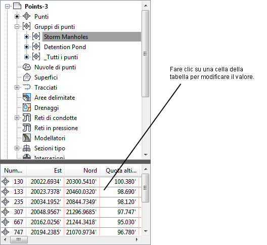

Quando nella scheda Prospetto si fa clic su un oggetto o su un gruppo di oggetti, come Punti o Tracciati, viene visualizzata una vista elementi. Una vista elementi può essere una vista elenco o una vista grafica, a seconda dell'oggetto selezionato.
La vista elementi presenta una tabella in cui è possibile esaminare e modificare i dati per ciascuno degli oggetti del gruppo selezionato. Se, ad esempio, si seleziona un gruppo di punti, la tabella della vista elementi visualizza una riga per ogni punto del gruppo.
Vista elementi che mostra un gruppo di punti

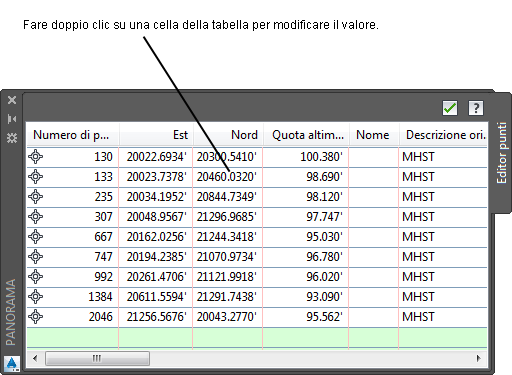

Alcuni tipi di oggetti, ad esempio i tracciati e i profili, utilizzano la finestra Panorama per visualizzare una tabella delle entità che costituiscono l'oggetto.
La finestra Panorama è una finestra mobile e ancorabile che è possibile tenere aperta mentre si lavora. Può includere diverse tabelle, denominate viste, su schede diverse. I dati della finestra Panorama, il cui testo è di colore nero, possono essere modificati mentre quelli con testo in grigio non possono essere modificati.
Finestra Panorama che mostra un tracciato

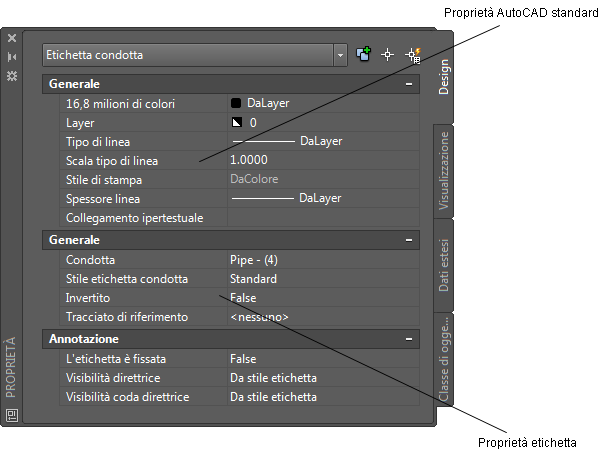

Quando si fa clic con il pulsante destro del mouse su un oggetto della Carta, quindi si fa clic su , viene visualizzata la finestra di dialogo Proprietà di AutoCAD.
È possibile utilizzare questa finestra di dialogo per esaminare e modificare le proprietà di AutoCAD, quali il layer su cui viene disegnato l'oggetto. In questa fase è possibile visualizzare lo stile assegnato all'oggetto, ed è anche possibile modificarlo. È inoltre possibile modificare uno stile oggetto nella scheda Impostazioni dell'Area strumenti. Fare clic con il pulsante destro del mouse sullo stile oggetto. Fare clic su Modifica per aprire la finestra di dialogo Stile <oggetto>.
Modifica delle proprietà di AutoCAD per un'etichetta condotta

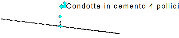

Quando si seleziona un oggetto nella Carta, su di esso vengono visualizzati i grip, Per selezionare e trascinare l'oggetto in una nuova posizione è possibile utilizzare i grip.
Ad esempio, quando si modificano i tracciati, è possibile utilizzare i grip per spostare i vertici o i punti di tangenza linea-arco.
Grip di allineamento per la modifica manuale
Quando si utilizza un grip per trascinare un oggetto etichetta in una nuova posizione, viene visualizzato un grip tondo di ripristino. Facendo clic su tale grip, l'etichetta viene riportata nella sua posizione originale. Se sono presenti più linee di direttrice, fare clic sul grip tondo una volta per ripristinare la direttrice allo stato originale. Fare clic sul grip rotondo due volte per ripristinare lo stato precedente al trascinamento di un'etichetta.
Utilizzare il grip tondo per ripristinare la direttrice etichetta o reimpostare l'etichetta
