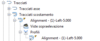

I tracciati di scostamento vengono aggiunti alla raccolta Tracciati di scostamento nella scheda Prospetto. Spesso i profili vengono creati nella raccolta Profili all'interno delle raccolte di tracciati di scostamento con nome.
