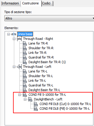

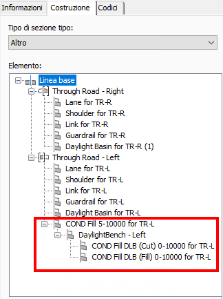

Il passaggio successivo consiste nell'assegnare nomi descrittivi a ciascun componente sezione tipo nella sezione tipo condizionale. L'assegnazione di nomi significativi ai componenti sezione tipo ne semplifica l'identificazione durante l'assegnazione di obiettivi e consente di identificarli nella raccolta Componenti sezione tipo in Prospetto.
I componenti sezione tipo aggiunti ad un lato di una sezione tipo indicano i nomi di default, seguiti dal lato a cui sono stati aggiunti.
Dopo avere assegnato nomi significativi ai componenti sezione tipo condizionali, il passaggio finale consiste nell'impostazione degli obiettivi del modellatore.
