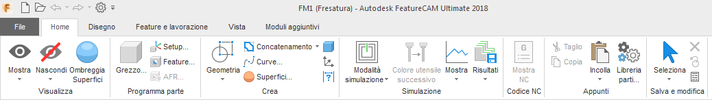

Le opzioni delle barre degli strumenti e dei menu sono state sostituite da un ribbon che dà a FeatureCAM un layout visivo chiaro e coerente con altri prodotti Autodesk.
Esiste una nuova barra degli strumenti di Accesso rapido visualizzata al di sopra del ribbon, che permette di usare in modo rapido funzionalità standard come per esempio Salva e Annulla.
Schede
Selezionare una scheda per renderla attiva e visualizzare i pulsanti su quella scheda:
- File — Per eseguire azioni file come salvare e importare.
- Home — Per programmare una parte dall'inizio alla fine.
- Disegno — Per creare geometria, curve, superfici e solidi.
- Feature e lavorazione — Per creare e modificare feature e impostare opzioni di lavorazione e dettagli dell'utensile.
- Vista — Per controllare la vista della parte e impostare le opzioni di visualizzazione.
- Moduli aggiuntivi — Per usare e gestire moduli aggiuntivi.
