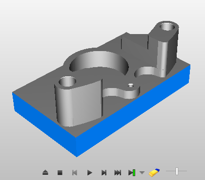

Nuova barra degli strumenti Simulazione
In fondo alla finestra grafica è visualizzata una nuova barra degli strumenti Simulazione per i controlli della simulazione.
Per simulare una parte:
  1. Selezionare un tipo di simulazione nella scheda Home > pannello Simulazione > menu Modalità simulazione.
  2. Sulla barra degli strumenti Simulazione, usare il dispositivo di scorrimento per impostare la velocità di simulazione.
  3. Fare clic su Avvia per avviare la simulazione.
  4. Quando si è terminato, fare clic su Espelli per pulire la simulazione e tornare alla vista di modifica.
