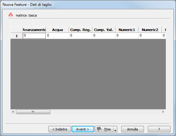

Nuova feature - Dati di taglio (WIRE)
La pagina Nuova feature - Dati di taglio fornisce i registri avanzamento, acqua e compensazione di taglio per ciascuna passata dell'operazione. L'uso di queste impostazioni dipende dal tipo di macchina e dal tipo di controllore. Si possono impostare questi valori in modo automatico dal database dei materiali attuale, o inserirli manualmente.
La maggior parte delle macchine NC ha un database di tecnologia integrata che la macchina usa per impostare le condizioni ottimali per il pezzo di lavoro. In questo modo il taglio è accurato e usa la piena potenza della macchina. Queste impostazioni per le condizioni di taglio sono di solito salvate nei Registri nel controllore e sono attivate da codici particolari nel programma NC. FeatureCAM permette di definire questi codici fino a nove tagli (sia tagli indietro/avanti o sotto-programmi). Si possono anche caricare impostazioni predefinite da un database che si è preparato.
Avanzamento — È usato per selezionare le impostazioni del generatore sulla macchina di elettroerosione. L'impostazione del generatore controlla la velocità di taglio della macchina, impostando parametri quali forza, tempo di impulso e tempo di pausa tra impulsi della corrente elettrica usata per produrre la scintilla. Questi parametri variano con il materiale del pezzo di lavoro, altezza e così via.
Acqua — È usata per selezionare il registro macchina che definisce il flusso d'acqua durante il taglio. I parametri che sono gestiti qui includono pressione dell'acqua, tasso di flusso e così via.
Registro compensazione — Imposta il numero del registro di compensazione della macchina NC, usata per la compensazione raggio dell'elettroerosione. Il valore all'interno di questo registro è il valore di cui è corretto il filo a sinistra o a destra del percorso di elettroerosione definito quando la funzione per la correzione elettroerosione sulla macchina è attiva (di solito G41 o G42).
Registro Val. — Imposta il valore di correzione del raggio dell'elettroerosione per il registro offset dato sulla macchina. Il valore è di solito la somma del raggio dell'elettroerosione + il gap scintilla + qualsiasi sovrametallo di finitura richiesto. Per la maggior parte delle macchine, ci si riferisce al valore di compensazione tramite il registro di compensazione, per cui non è necessario impostare questo valore.
Nota: Si possono cambiare le etichette di queste colonne nella finestra di dialogo Nomi condizioni di taglio in XBUILD. Selezionare Info CNC > Nomi condizioni di taglio dal menu XBUILD.
