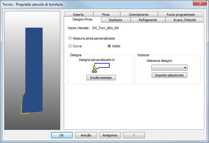

    6. Sulla scheda Disegno Pinza della finestra di dialogo Proprietà Utensile, selezionare Solido, poi selezionare il solido dall'elenco Seleziona disegno personalizzato.
    7. Fare clic su Imposta selezionato.
    8. Viene visualizzata la pinza utensile nella finestra d'anteprima sulla scheda e si può vedere la posizione dell'inserto relativa alla pinza:
    9. Fare clic su OK per accettare la pinza utensile.

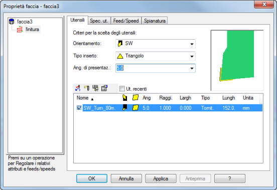

      Viene aggiornata l'anteprima sulla scheda Utensili:
    10. Fare clic su OK per continuare.
  10. Impostare il solido della pinza per l'utensile:
    1. Sulla scheda Disegno Pinza della finestra di dialogo Proprietà Utensile, selezionare Solido, poi selezionare il solido dall'elenco Seleziona disegno personalizzato.
    2. Fare clic su Imposta selezionato.
    3. Viene visualizzata la pinza utensile nella finestra d'anteprima sulla scheda e si può vedere la posizione dell'inserto relativa alla pinza:
    4. Fare clic su OK per accettare la pinza utensile.
    5. Fare clic su OK per continuare.
