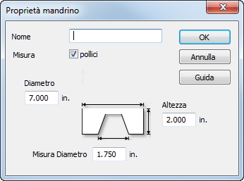

Finestra di dialogo Proprietà mandrino
La finestra di dialogo Proprietà mandrino permette di visualizzare, modificare e creare mandrini.
Per visualizzare la finestra di dialogo Proprietà mandrino, fare clic su Crea nuovo mandrino o Modifica la definizione di mandrino nella finestra di dialogo Mandrini e pinze utensile.
Nome mandrino — Ciascun mandrino deve avere un nome univoco.
Misura — Indica le unità usate per le dimensioni del mandrino. Selezionare Pollici per usare unità in pollici o deselezionare il riquadro per i millimetri.
Diametro — Questo è il diametro del mandrino (vedere diagramma)
Altezza — Questa è l'altezza del mandrino (vedere diagramma)
Diametro misuratore — Questo è il diametro del misuratore (vedere diagramma)
Diametro
Altezza
Misura diametro
OK — Fare clic su OK per salvare qualsiasi modifica sui nuovi mandrini o su quelli esistenti.
Annulla — Fare clic su Annulla per ignorare qualsiasi modifica (se ne sono state fatte) e ritornare alla finestra di dialogo Mandrino e pinza utensile.
