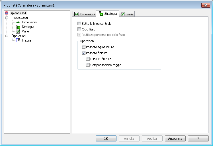

Sotto la linea centrale — Attivare questa opzione per far lavorare l'utensile sul lato negativo X della linea centrale del mandrino.
Riutilizza percorso nel ciclo fisso — Si riferisce a Ciclo fisso. Attivare questa opzione per inviare la curva al file NC una volta sola, per poi riferirsi ad essa nei cicli fissi di sgrossatura e finitura. Questa opzione è attiva come impostazione predefinita.
Passata sgrossatura — Abilitare questa opzione per aggiungere un'operazione di sgrossatura alla feature.
Passata finitura — Abilitare questa opzione per aggiungere un'operazione di finitura alla feature. Quando questa opzione è deselezionata, la passata di sgrossatura viene comunque lavorata come se fosse inclusa la passata di finitura. Viene lasciato il Sovrametallo finitura sulla passata di sgrossatura e il Sovrametallo sul fondo viene lasciato sulla passata di sgrossatura quando è selezionato Finitura fondo, anche se non è disponibile la casella di selezione.
