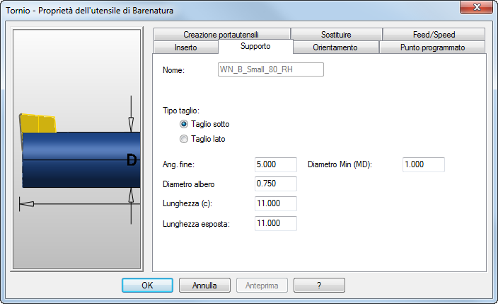

Nome — Specifica il nome dell'utensile attuale.
Nota: Per modificare il Nome dell'utensile, usare la scheda Inserto/Tipo.
Taglio sotto — L'utensile taglia in una direzione parallela alla lunghezza della pinza.
Taglio lato — L'utensile taglia in una direzione perpendicolare alla lunghezza della pinza.
Angolo finale
Distanza di sicurezza finale
Angolo laterale
Distanza di sicurezza lato
Asse Z
Min. Diametro (MD)
Lunghezza (C)
Diametro albero (D)
Lunghezza esposta — È la quantità dell'utensile che esce dalla pinza se è simulata la pinza.
