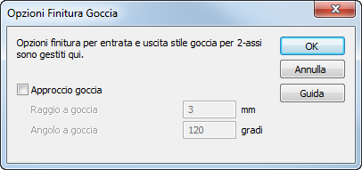

Finestra di dialogo Opzioni finitura goccia
Aprire la finestra di dialogo Opzioni finitura goccia facendo clic sul pulsante Approccio goccia sulla scheda Svincolo/Rampa della finestra di dialogo Attributi di lavorazione di fresatura o sulla scheda Strategia nella finestra di dialogo Proprietà feature.
Approccio goccia finitura — Selezionare questa opzione per avere un singolo punto usato sia come punto iniziale che come punto finale del percorso di finitura. Ciò è utile per macchine che richiedono grossi movimenti di svincolo per attivare la compensazione di taglio.
Raggio goccia — Immettere il raggio da utilizzare per la forma a ventaglio. Aumentare il Raggio a goccia fa muovere il punto iniziale del percorso utensile più lontano dalla boundary della feature.
Angolo a goccia — Immettere l'angolo da usare per la forma a ventaglio. L'angolo a goccia è una combinazione di angoli di svincolo in entrata e in uscita.
Nota: Cambiando il Punto iniziale si possono muovere i punti iniziale e finale del percorso utensile. FeatureCAM usa il punto più vicino al Punto iniziale coerente con l'angolo e il raggio specificato per l'approccio a goccia.
