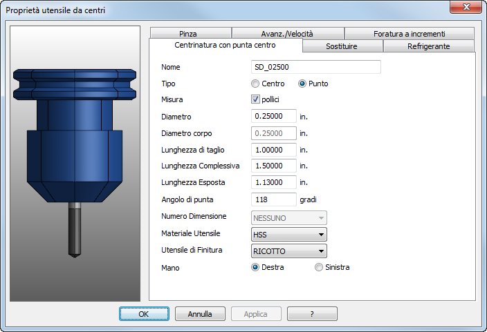

Nome — Inserire il nome che identifica l'utensile. Il nome deve essere univoco tra gli utensili nel magazzino utensili.
Tipo — Selezionare Centro o Punto.
Misura — Indica le unità che sono usate per riportare le dimensioni dell'utensile. Selezionare Pollici per le unità in pollici o deselezionare per millimetri.
Diametro — Vedere diagrammi.
Diametro corpo — Vedere diagrammi.
Lunghezza complessiva — Vedere diagrammi.
Lunghezza esposta — È la quantità dell'utensile che esce della pinza se è simulata la pinza.
Angolo punta — Vedere diagrammi.
Materiale — Indica il materiale dell'utensile. Questa informazione è importante quando si calcolano avanzamenti e velocità.
Finitura utensile — Questo è il rivestimento, o finitura, sull'utensile. Questa informazione è usata anche nei calcoli di avanzamento/velocità. Se esiste un avanzamento/velocità per un materiale tagliato con un utensile con una finitura Ricotto, ma non per finiture utensile TI_N o di ossidazione nera, allora i valori della velocità sono derivati dalla Tavola ricotto. La velocità per TI_N è 1.5 volte la velocità RICOTTO. La velocità per OSSIDAZIONE_NERA è 1.5 volte la velocità RICOTTO. Gli avanzamenti sono uguali a quelli RICOTTO.
Direzione — Impostare se l'utensile è Destrorso o Sinistrorso.
