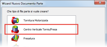

Usare il tipo di documento Centro verticale tornio/fresa:
Quando si apre un nuovo documento tornio/fresa, vengono creati come impostazione predefinita due setup:
Setup1 è un setup di tornitura e Setup2 è un setup di fresatura.

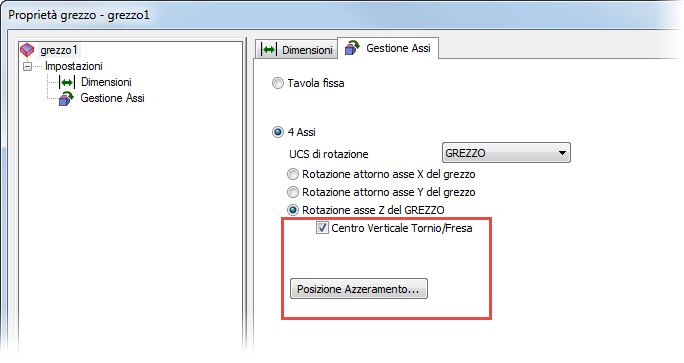

L'opzione Centro verticale tornio/fresa in Proprietà grezzo viene automaticamente selezionata per il documento Centro verticale tornio/fresa e il pulsante Posizione origine è disponibile per la parte di fresatura del documento:
