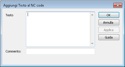

Finestra di dialogo Aggiungi testo al codice NC

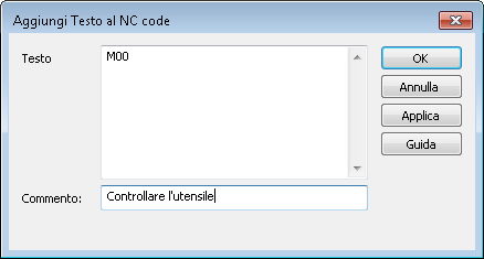

Per visualizzare la finestra di dialogo Aggiungi testo al codice NC, fare clic su Aggiungi testo al codice NC sulla scheda Percorsi della finestra di dialogo Proprietà feature fresatura.
Questa finestra di dialogo permette di inserire linee singole o multiple del codice NC prima del punto selezionato e aggiungere a scelta un commento.
Per esempio, si può inserire uno stop condizionale M00 in un punto particolare per poter controllare l'utensile.

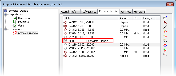

Fare clic sul pulsante Applica, poi sul pulsante OK e il codice NC e il commento sono aggiunti alla scheda Percorsi alla riga sopra alla riga selezionata, per esempio:
Le singole linee del codice NC hanno l'icona e più linee del codice hanno l'icona .

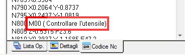

Dopo la simulazione, si vede il codice sulla scheda Codice NC, per esempio:
