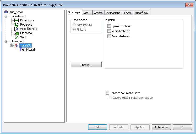

Scheda Strategia (finitura spirale 3D)
Spirale continua — Attivare questa opzione per fermare l'alzata utensile dalla superficie mentre si lavora.
Attivare Spirale continua per avere un percorso utensile che resta costantemente a contatto con una superficie, riducendo la possibilità di lasciare qualsiasi segno di sosta o marcatura sulla superficie causato dalle normali uscite e entrate nella superficie.
I percorsi utensile di finitura livello Z standard creano percorsi con un'altezza costante Z come mostrato sotto. L'utensile esce o avanza lungo la superficie tra livelli Z.
Con Spirale continua attivato, i percorsi utensile cambiano in una spirale continua. I percorsi utensile non hanno più un'altezza Z costante.
Verso l'esterno — Il movimento a spirale predefinito inizia ai bordi della feature e si muove verso l'interno. Attivare questa opzione per iniziare la spirale al centro della feature e muovere verso l'esterno.
Ammorbidimento — Elimina cambi improvvisi nella direzione. Funziona in modo simile all'attributo di ammorbidimento raceline dello Spigolo percorso utensile %, ma ammorbidisce tutti i percorsi utensile, non solo gli spigoli.
Questo esempio mostra come una spirale 3D finisce senza ammorbidimento:
E con l'ammorbidimento:
Ripresa — Fare clic su questo pulsante per aprire la finestra di dialogo Ripresa.
Distanza sicurezza pinza — Spezza il percorso utensile dove la pinza o il gambo collidono con la superficie della parte o con la superficie limite o con il grezzo non lavorato. Quando selezionati, gli attributi Distanza sicurezza pinza e Distanza sicurezza gambo sono visualizzati sulla scheda Fresatura per l'operazione.
Lavora tutto il materiale residuo — Usare con Distanza sicurezza pinza per lavorare il grezzo vicino alla parte senza collisioni con la pinza. In questo modo vengono creati percorsi utensile più uniformi con meno retrazioni, che possono migliorare la finitura della superficie e ridurre il tempo di lavorazione, ma che possono provocare l'aumento di tagli a vuoto su alcune parti.
