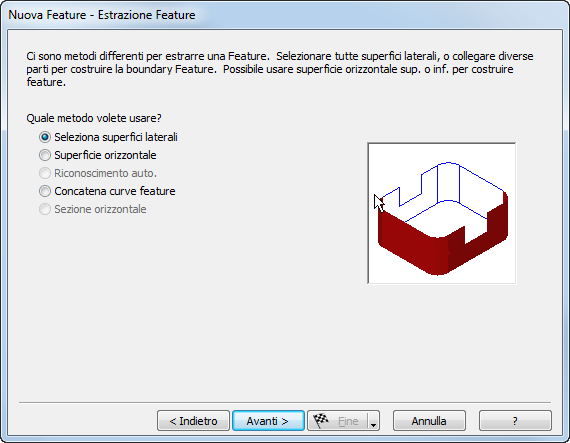

Usare la pagina Estrazione feature del wizard Nuova feature per selezionare il metodo che si vuole usare per riconoscere le feature da un modello solido.
Selezionare il metodo di riconoscimento feature:
Per creare tutte le feature di riconoscimento alla stessa altezza, selezionare Stessa Z e inserire Elevazione per specificare l'altezza a cui creare le feature.
Inserire Spoglia per angolare le pareti della feature.
Inserire Elevazione per creare la feature ad un'altezza diversa di quella delle curve che si selezionano.
Inserire l'Elevazione a cui si vogliono creare le feature.
L'immagine sulla destra della finestra di dialogo visualizza un esempio del metodo di riconoscimento selezionato.
