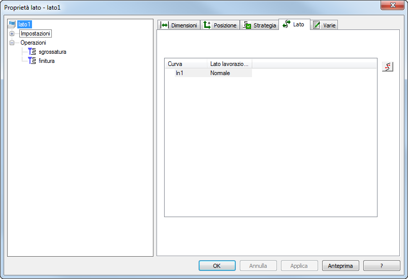

Scheda Lato
Si può usare la scheda Lato della finestra di dialogo Proprietà feature fresatura per specificare il lato di lavorazione di alcune feature create dalle curve.
Selezionare un nome Curva nella tabella. Viene visualizzata una freccia rossa nella finestra grafica per mostrare il lato di lavorazione attuale, per esempio:
Se si vuole lavorare l'altro lato della curva, fare clic su Inverti lato . Il lato di lavorazione viene invertito:
