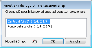

Finestra di dialogo differenziazione snap
Se è selezionata l'opzione Finestra di dialogo Differenziazione snap nella finestra di dialogo Modalità snap, quando si seleziona un punto a cui si applicano più di una modalità di snap, si apre la Finestra di dialogo Differenziazione snap. Viene visualizzato un elenco che mostra le opzioni di snap che si applicano al punto selezionato.
Per usare la finestra di dialogo Differenziazione snap:
  1. Selezionare un'opzione di snap dall'elenco.
  2. Fare clic su OK.
