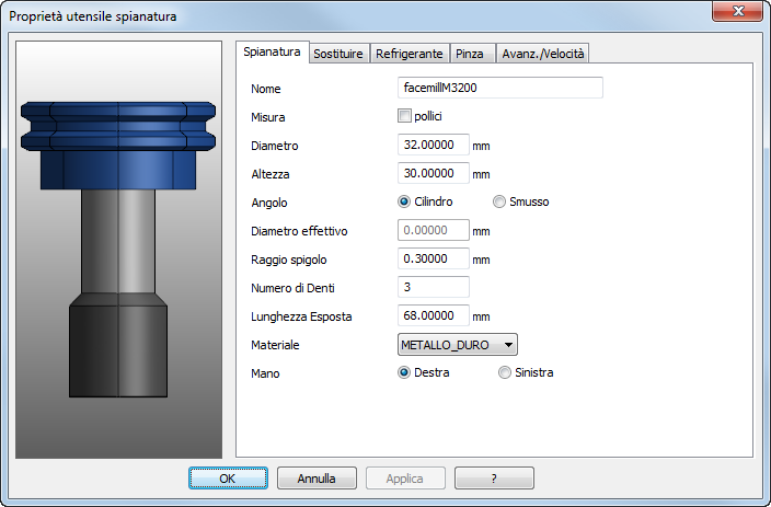

Gli utensili di Spianatura sono usati per feature di spianatura.
Nome — Inserire il nome che identifica l'utensile. Il nome deve essere univoco tra gli utensili nel magazzino utensili.
Misura — Indica le unità che sono usate per riportare le dimensioni dell'utensile. Selezionare Pollici per le unità in pollici o deselezionare per millimetri.
Diametro — Vedere diagramma.
Altezza — Vedere diagramma. Se si seleziona smusso come tipo di spigolo, assicurarsi che l'Altezza sia >= (Diametro - Diametro effettivo)/2.
Spigolo — Selezionare Raccordo o Smusso (45
) come tipo di spigolo.
Si può usare una spianatura con uno smusso per tagliare una feature smusso per ridurre il numero di utensili usati per tagliare una parte.
Diametro effettivo — Vedere diagramma. Se si seleziona Smusso come tipo di spigolo, inserire un Diametro effettivo maggiore di 0. Il Diametro effettivo non deve essere minore del Diametro - 2*Altezza e non deve essere maggiore del Diametro.
Raggio spigolo — Vedere diagramma.
Lunghezza esposta — È la quantità dell'utensile che esce della pinza se è simulata la pinza.
Materiale — Indica il materiale dell'utensile. Questa informazione è importante quando si calcolano avanzamenti e velocità.
Direzione — Impostare se l'utensile è Destrorso o Sinistrorso.
Raccordo
Smusso
