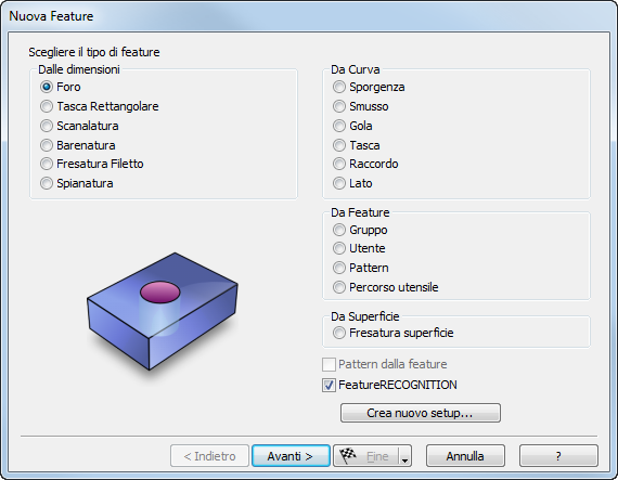

Creare una feature Scanalatura
  1. Fare clic sul passo Feature nel pannello Passi.
    In questo modo viene visualizzato il wizard Nuova feature.

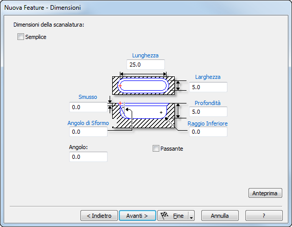

  2. Selezionare Scanalatura e fare clic su Avanti per aprire la pagina Nuova Feature - Dimensioni.
  3. Se un campo dimensione ha un'etichetta blu, è possibile fare clic e "scegliere" la dimensione dagli oggetti all'interno della finestra grafica.
    • Semplice — Questa opzione semplifica la strategia di lavorazione per la feature. Selezionare questa opzione per lavorare la feature eseguendo una semplice passata lungo il centro di essa con un utensile il cui raggio è equivalente alla larghezza della feature.
    • Lunghezza — Inserire la dimensione X della feature.
    • Larghezza — Inserire la dimensione Y della feature.
    • Profondità — Inserire la distanza di taglio nel materiale in Z.
    • Smusso — A scelta inserire la profondità di uno smusso a 45 tagliato sul bordo superiore della feature. Lasciare questo valore come da impostazione predefinita, 0, per nessuno smusso.
    • Raggio inferiore — A scelta impostare un raggio inferiore per la feature. Il raggio corrisponde alla forma dell'utensile di taglio. Come impostazione predefinita, il materiale viene fresato usando una fresa a fondo piano, eseguendo passate a gradini quando ci si avvicina al raggio. Poi viene eseguita una passata di sgrossatura e finitura con la fresa arrotondata. Il valore predefinito è 0 e taglia uno spigolo squadrato.
    • Angolo di sformo — Impostare a scelta un angolo per la parete della feature. Usare solo numeri positivi.
