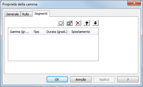

La scheda Impostazioni definisce i segmenti della camma e i loro parametri specifici. Gli archi del segmento sono elencati nella sequenza in senso antiorario.
Creare nuove voci facendo clic sul pulsante Nuovo. Si apre la finestra di dialogo Modifica segmento camma.
Per modificare una voce, fare clic due volte sulla voce o selezionare la voce e fare clic sul pulsante Modifica. Si apre la finestra di dialogo Modifica segmento camma.
Per eliminare un segmento, selezionarlo nella tabella e fare clic sul pulsante Cancella .
Per cambiare l'ordine del segmento, selezionare un segmento e fare clic su Alzare l'oggetto o Abbassare l'oggetto .
