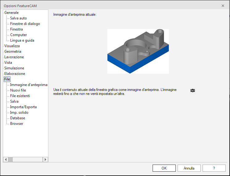

Sulla pagina Immagine d'anteprima, è possibile impostare un'immagine di anteprima permanente per la parte. Questa immagine è visualizzata nel pannello anteprima nella finestra di dialogo File > Apri quando si seleziona un file.
Questa immagine viene solitamente aggiornata ogni volta che si salva la parte. Se si vuole salvare un'immagine permanente insieme alla parte:
La vista attuale nella finestra grafica è visualizzata come Immagine d'anteprima attuale, per esempio:
