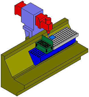

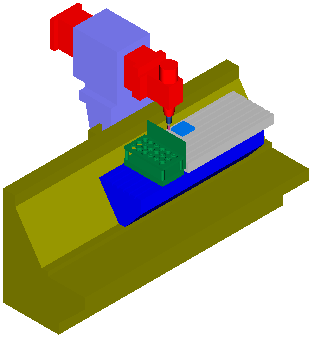

Mostra Lati — Selezionare questa opzione per tracciare i contorni della macchina durante la simulazione macchina.
Questo esempio mostra il comportamento predefinito con Mostra Lati deselezionato:
Questo è lo stesso esempio con Mostra Lati selezionato:
