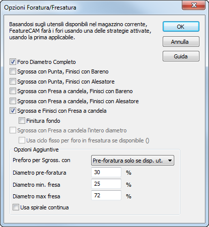

Si controlla la foratura/fresatura a livello macchina a livello macchina nella finestra di dialogo Opzioni Foratura/Fresatura:
Selezionare le strategie che si vogliono attivare. Le opzioni sono:
- Foro diametro completo
- Sgrossa con punta, finisci con bareno
- Sgrossa con punta, finisci con alesatore
- Sgrossa con fresa a candela, finisci con bareno
- Sgrossa con fresa a candela, finisci con alesatore
- Sgrossa e finisci con fresa a candela
- Sgrossa con fresa a candela l'intero diametro — questa opzione lascia FeatureCAM sgrossare fino al diametro finale del foro senza una passata di finitura.
- Usa ciclo fisso foro fresato se disponibile ( ) — Per macchine che supportano la fresatura foro/barenatura, come Heidenhain Cycle 208, Siemens POCKET4, Fagor G88 e Haas G12/13. Il ciclo fisso di fresatura dei fori è elaborato usando il formato di fresatura fori in XBUILD. Se si è inserito il codice G, per esempio G208, per il ciclo Fora in fresatura nella finestra di dialogo Codici NC in XBUILD, quel codice è visualizzato tra parentesi dopo il nome di questo attributo, per esempio Usa ciclo fisso foro fresato se disponibile (G208).
Se si è selezionata più di una strategia, FeatureCAM lavora verso il basso l'elenco delle strategie nella finestra di dialogo fino a che trova una strategia che può completare il foro.
