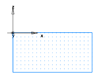

Nella vista isometrica, la griglia si trova sulla faccia superiore:
Nella vista frontale, la griglia si trova sulla faccia frontale:
