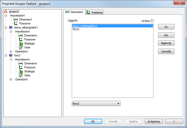

Finestra di dialogo Proprietà gruppo
È possibile usare la finestra di dialogo Proprietà gruppo feature per creare i gruppi da più oggetti.
Per visualizzare la finestra di dialogo Proprietà Gruppo Feature selezionare qualsiasi feature che si vuole raggruppare nella finestra grafica, poi selezionare dal menu Feature e lavorazione > Pattern e Gruppo > Gruppo.
La scheda Dimensioni contiene le seguenti opzioni:
Elenco Oggetti — Un elenco di oggetti nel gruppo.
Elenco oggetti modello (sotto all'elenco Oggetti) — Un elenco di oggetti nel modello.
Ordina — Selezionare questa opzione per lavorare gli oggetti nell'ordine in cui sono visualizzati nell'elenco Oggetti.
Su — Muove l'oggetto selezionato nell'elenco Oggetti di una posizione.
Giù — Muove l'oggetto selezionato nell'elenco Oggetti verso il basso di una posizione.
Aggiungi — Aggiunge l'oggetto selezionato nell'elenco Oggetti modello al gruppo.
Cancella — Rimuove l'oggetto selezionato nell'elenco Oggetti dal gruppo.
Vista albero — Visualizza gli oggetti nel gruppo. Si può selezionare un oggetto nella vista ad albero per visualizzare le opzione per la modifica dell'oggetto.
