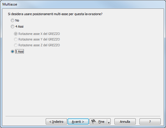

Multiasse
Si può usare la pagina Multiasse del wizard Grezzo per specificare se si sta creando la parte con l'indicizzazione del 4° asse o il posizionamento 5° asse.
Per completare questa pagina:
  1. Se non si sta usando il 4° o 5° asse di fresatura, selezionare No e fare clic su Avanti.
    Viene visualizzata la pagina Setup - Definizione.
  2. Se si sta usando il posizionamento multi-asse.
    • Se si sta usando il posizionamento 4° asse, o l'avvolgimento 4° asse selezionare 4 Assi, poi selezionare l'asse intorno a cui indicizzare. Vedere Tavole girevoli o avvolgimento 4° asse per maggiori informazioni.
    • Se si sta usando 5 assi, selezionare 5 assi. Vedere Posizionamento 5 assi per maggiori informazioni.
  3. Fare clic su Avanti.
    Si apre la pagina Opzioni multiasse.
