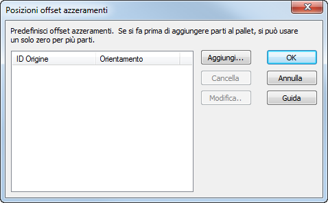

  1. Aprire la finestra di dialogo Posizioni offset azzeramenti in uno dei seguenti modi:
    • Fare clic sul passo ID Origine nel riquadro Passi.
    • Fare clic sul pulsante Origini nella finestra di dialogo Pallet ordinamento lavorazioni.
  2. Fare clic sul pulsante Aggiungi. Si apre il wizard Posizione azzeramenti.

    Vengono visualizzati nella finestra grafica gli offset origine creati su ciascuna faccia del pallet con il simbolo .
    La finestra di dialogo Posizioni offset azzeramenti elenca gli ID delle origini create.
  9. Fare clic su OK per accettare.
