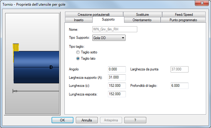

Fare clic sull'immagine di anteprima per eseguire una panoramica e lo zoom. L'orientamento dell'anteprima è determinato dalle impostazioni sulla scheda Macchina della finestra di dialogo Opzioni di visualizzazione. Fare clic con il tasto destro del mouse per accedere al menu contestuale.
La scheda Pinza per gli utensili Gola/Troncatura contiene questi attributi:
Nome — Specifica il nome dell'utensile attuale.
Tipo pinza — Per gole i tipi di pinza possibili sono:
Taglio sotto — L'utensile taglia in una direzione parallela alla lunghezza della pinza.
Taglio lato — L'utensile taglia in una direzione perpendicolare alla lunghezza della pinza.
Diametro di affondamento minimo/massimo
Profondità di taglio — Questa è la profondità massima di taglio.
Lunghezza esposta — È la quantità dell'utensile che esce della pinza se è simulata la pinza.
