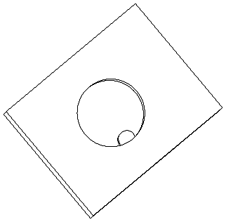

Quest'isola non viene riconosciuta in modo automatico.

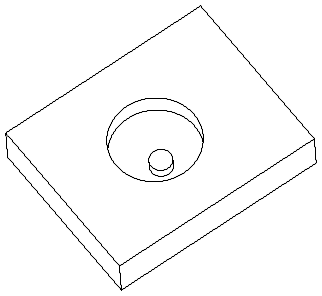

Questa immagine mostra la tasca che viene riconosciuta se l'elevazione è impostata sul fondo della sporgenza.
