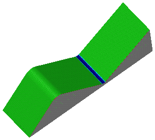

Nell'esempio è possibile vedere che taglio passante è sottosquadra.

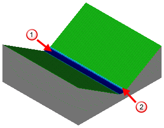

Esaminando il taglio passante più da vicino, è possibile vedere che il fondo del passante è molto in sottosquadra. È indicato dal colore blu scuro. Le aree in azzurro indicano una regione leggermente in sottosquadra.
sottosquadra
leggera sottosquadra
