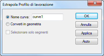

Finestra di dialogo Estrapola profilo di lavorazione
Per visualizzare la finestra di dialogo Estrapola profilo di lavorazione, fare clic su Esporta percorso come curva sulla scheda Percorsi utensile della finestra di dialogo Proprietà feature fresatura.
La finestra di dialogo Estrai curva permette di creare una curva da un percorso utensile. Se si vuole creare una singola curva, inserire il nome per la curva e fare clic su OK. Se si vogliono creare archi e linee, fare clic sulla geometria Converti. Se si vogliono elaborare solo alcuni segmenti di un percorso utensile, selezionare una serie di movimenti e selezionare l'opzione Solo segmenti selezionati.
