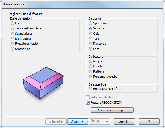

Per creare smussi automatici:
  1. Selezionare Smusso nel wizard Nuova feature e selezionare FeatureRECOGNITION:

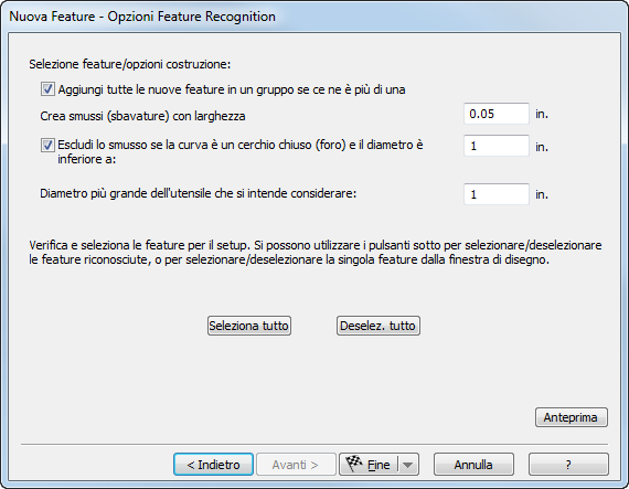

  2. Fare clic su Avanti per aprire la pagina Nuova feature - Opzioni feature recognition:
    Qui è possibile inserire la larghezza degli smussi e altre opzioni. Gli smussi sono evidenziati sul modello, per esempio:
  3. Per accettare gli smussi evidenziati, fare clic su Seleziona tutto, poi Fine.
