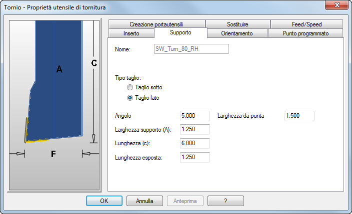

Fare clic sull'immagine di anteprima per eseguire una panoramica e lo zoom. L'orientamento dell'anteprima è determinato dalle impostazioni sulla scheda Macchina della finestra di dialogo Opzioni di visualizzazione. Fare clic con il tasto destro del mouse per accedere al menu contestuale.
Nome — Specifica il nome dell'utensile attuale.
Nota: Per modificare il Nome dell'utensile, usare la scheda Inserto/Tipo.
Taglio sotto — L'utensile taglia in una direzione parallela alla lunghezza della pinza.
Taglio lato — L'utensile taglia in una direzione perpendicolare alla lunghezza della pinza.
Angolo finale
Distanza di sicurezza finale
Angolo laterale
Distanza di sicurezza lato
Larghezza supporto (A)
Lunghezza (C)
Da punta a fondo (F)
Lunghezza esposta — È la quantità dell'utensile che esce della pinza se è simulata la pinza.
