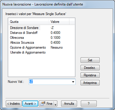

Per modificare i valori su questa pagina:
  1. Selezionare il nome dell'attributo nella colonna Dimensioni.
  2. Come Nuovo valore inserire, scegliere o selezionare un valore.
  3. Fare clic sul pulsante Imposta per salvare il nuovo valore.
Direzione tastatura — Selezionare la direzione di tastatura tra -X, +X, -Y, +Y o -Z e fare clic su Imposta per salvare.
Distanza di tastatura — Inserire o scegliere la distanza dall'inizio del tratto di sonda al punto di sonda nominale.
Oltrecorsa — Inserire o scegliere la distanza dal punto di sonda nominale alla fine del tratto di sonda.
Altezza di sicurezza — Inserire o scegliere la lunghezza del tratto di sicurezza.

Imposta — Si deve fare clic sul pulsante Imposta per salvare un Nuovo valore per l'attributo selezionato.
    Disattiva — Fare clic su questo pulsante per ripristinare il valore dell'attributo selezionato al suo valore predefinito.
