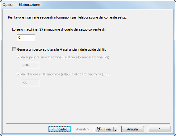

Lo zero macchina è in offset dal setup z zero — In questo modo esegue l'offset della parola riservata <ARM-POS> in Z.
Creare il percorso utensile 4 assi in corrispondenza dei piani delle guide del filo:
Come impostazione predefinita, FeatureCAM elabora i percorsi utensile superiore e inferiore sugli stessi piani su cui è programmata la feature. Per esempio, se la feature si trova a Z0 e ha una profondità di 1, il percorso utensile superiore è a Z0 e il percorso utensile inferiore è a Z-1.
Alcune macchine hanno bisogno che l'output sia sui piani Z delle guide del filo superiore e inferiore, in modo che FeatureCAM proietti i percorsi utensile verso l'esterno verso la posizione delle guide. Per esempio, se le guide del filo sono a Z-2 e Z10, si deve proiettare il percorso utensile superiore a Z10 e il percorso utensile inferiore a Z-2.
Per queste macchine, selezionare Genera un percorso utensile 4 assi ai piani delle guide del filo e inserire i piani Z della Guida superiore e della Guida inferiore.
Nell'immagine sotto, è il percorso utensile inferiore originale, è il percorso utensile sul piano della guida del filo.
