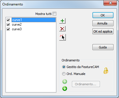

Si può usare la finestra di dialogo Ordinamento per specificare quali curve definiscono la forma di una feature.
Per visualizzare la finestra di dialogo Ordinamento, fare clic su Curve sulla scheda Dimensioni della finestra di dialogo Proprietà feature fresatura.
Mostra tutti — Selezionare questa opzione per mostrare tutte le curve nel documento attuale.
Ordinamento
Si può usare una singola feature per lavorare più curve se sono della stessa altezza e non si intersecano. Per le feature con più curve, usare questa sezione per gestire l'ordine in cui vengono lavorate le curve:
- Ordinamento automatico — Selezionare questa opzione per attivare FeatureCAM per determinare l'ordine di lavorazione delle curve, iniziando dalla prima nell'elenco. Questo ordine non è influenzato dalle opzioni nella finestra di dialogo Opzioni ordinamento automatico .
- Ordinamento manuale — Selezionare questa opzione per lavorare le curve nell'ordine in cui sono visualizzate in questa finestra di dialogo. Si può cambiare l'ordine selezionando una curva nell'elenco e usare i pulsanti Alza l'oggetto
e Abbassa l'oggetto
. Per ordinare le feature nell'elenco, fare clic su Ordinamento e usare la finestra di dialogo Opzioni ordinamento curva.
