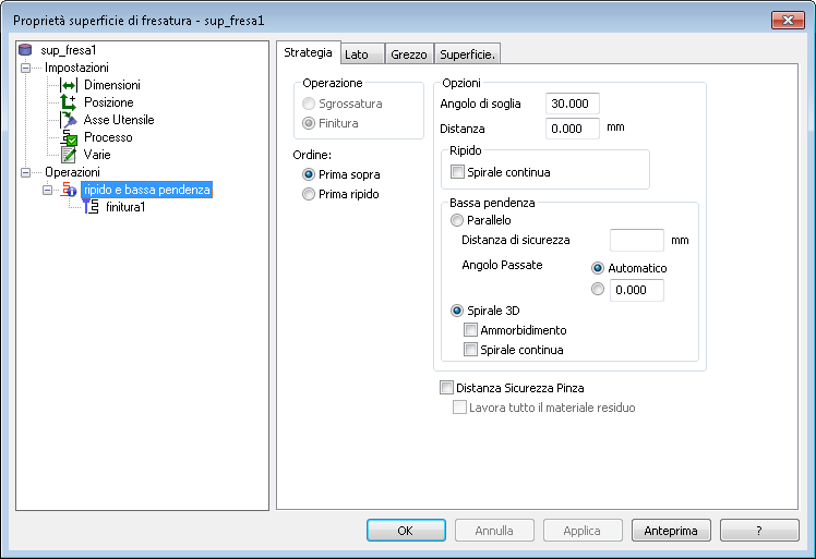

Scheda Strategia (ripido e bassa pendenza)
Ordine — Determina l'ordine in vengono lavorate le porzioni ripido e bassa pendenza.
Opzioni
Angolo di soglia — Inserire l'angolo della pendenza della superficie, misurata dall'orizzontale, che determina la divisione tra la lavorazione costante Z (pendenza) e bassa pendenza.
Distanza sovrapposizione — Inserire le dimensioni dell'area di sovrapposizione tra la lavorazione ripido e bassa pendenza. Riduce i segni di marcatura sul modello causati da un cambio improvviso tra la lavorazione ripido e bassa pendenza.
Ripido
Spirale — Selezionare questa opzione per creare un percorso a spirale tra due contorni chiusi consecutivi. Questo riduce al minimo le alzate dell'utensile e massimizza il tempo di taglio, mentre mantiene condizioni di carico e di deviazioni sull'utensile più costanti.
Bassa pendenza
Selezionare tra:
Parallelo
A scelta inserire Distanza di sicurezza parete e Angolo passate parallele.
Spirale 3D
Ammorbidimento — Selezionare questa opzione per ammorbidire gli offset di segmenti del percorso utensile sopra al modello.
Nota: Come regola generale, usare passate parallele su parti con bordi aperti e offset 3D in fondo alla tasca.
Distanza sicurezza pinza — Spezza il percorso utensile dove la pinza o il gambo collidono con la superficie della parte o con la superficie limite o con il grezzo non lavorato. Quando selezionati, gli attributi Distanza sicurezza pinza e Distanza sicurezza gambo sono visualizzati sulla scheda Fresatura per l'operazione.
Lavora tutto il materiale residuo — Usare con Distanza sicurezza pinza per lavorare il grezzo vicino alla parte senza collisioni con la pinza. In questo modo vengono creati percorsi utensile più uniformi con meno retrazioni, che possono migliorare la finitura della superficie e ridurre il tempo di lavorazione, ma che possono provocare l'aumento di tagli a vuoto su alcune parti.
